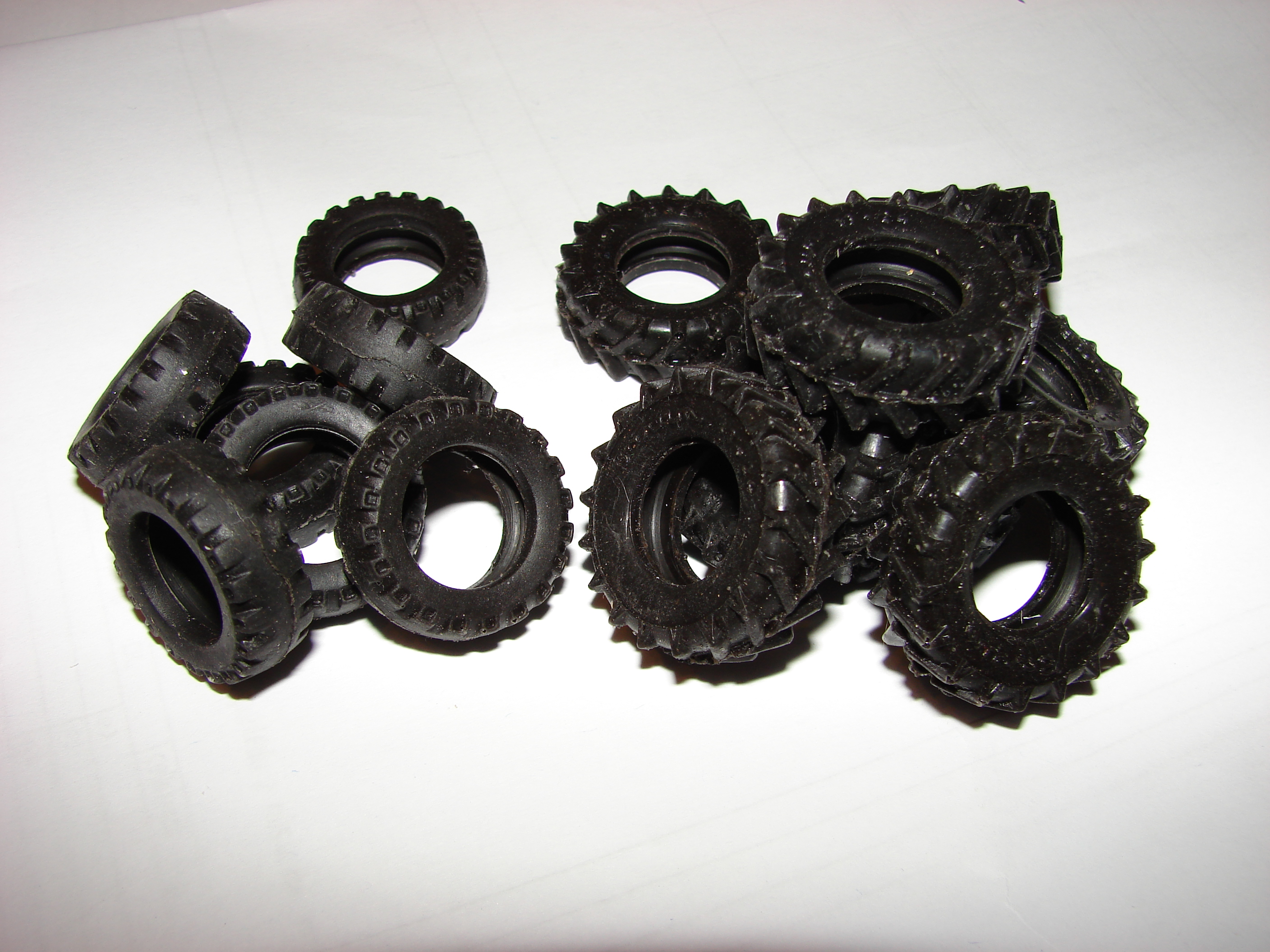

Tak jsem prohrabal dětem krabice s autíčkama, půjčil si vhodné pneu a zkusil odlít z dvousložkového silikonu. K probarvení jsem použil saze naškrábané v krbu. Takhle to dopadlo:
www.ok.cz/zelva/monako/DSC09665
PříspěvekZaslal: ne srpen 14, 2016 10:34 pm    Předmět: Monako - pneu=fendr Citovat
zelva napsal:
... Takhle to dopadlo...
PĚKNÝ
