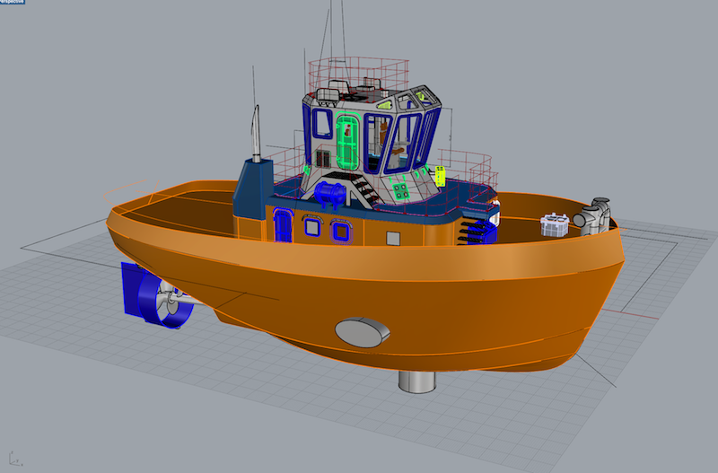

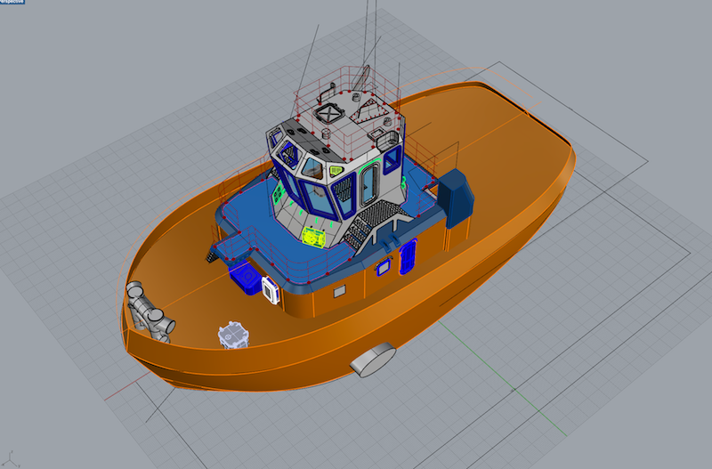

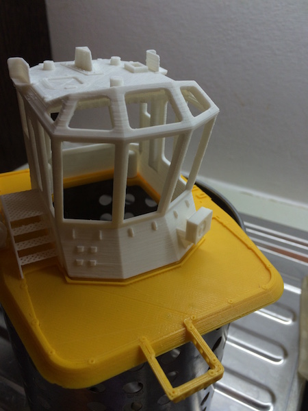

Po delší době zkouším postavit loď, přesněji malého prcka pro TugTowing. Bude to opravdu malá loď určená jen pro Lehký TugTowing a rozhodl jsem se ji vyrobit v maximální možné míře na 3D tiskárně. Tištěné by mělo být skoro vše s výjimkou motorů a hřídelí. Tisknout budu rovnou z barevných plastů tj, nebudu dělat povrchovou úpravu (pravděpodobně Rolling Eyes ).
Trup bude ze dvou dílů (přední a zadní půlka) a délka trupu bude cca 38 cm, výtlak zhruba 1,5 - 2 kg. Pohon dvěma šrouby + příčný pohon. Loď nemá konkrétní vzor, já nikdy nestavím makety, rád si to vymyslím (a po...) sám. A tady začíná první sranda – loď už sice tisknu, ale v tuto chvíli ještě přesně nevím, jak bude vypadat trup nebo paluba, mám to jen nahrubo naznačeno v CADu. Začal jsem netradičně nástavbama, resp. střechou a pokračuju směrem dolů až ke kýlu Very Happy Takže se klidně může nakonec stát, že někde něco nevyjde a prostě to nedokončím. Proč na to jdu takto od konce? Protože vymyslet celou loď do všech podrobností a nakreslit v CADu je celkem dost práce a to bych začal bůhví kdy. Takže jdu cestou kosmického vývoje, kdy něco konstruuju ale není jasné, co na to přesně bude navazovat, neb následující díl je teprv "ve vývoji".
Potřeboval bych poradit jaký zvolit pohon – chtěl bych stejnosměrné motory, regly DSYS. Šrouby budou kolem 38 mm průměr. Jaké motory vybrat? Co s hřídelema? S ohledem na výkon a rozměry (malé..) dá se nějak vyrobit z něčeho? Poraťe prosím Smile Příčný pohon by byl asi nějakým malým stříďákem s klapkou ovl. servem.
Stavba se asi trochu povleče, protože jsem furt pryč a nemám na to čas, ale třeba se zadaří a pojede to už v Mostě..

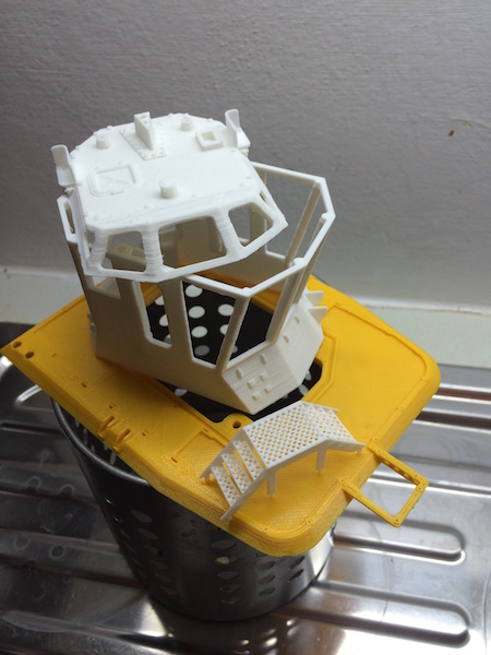

Horní paluba nístavby:

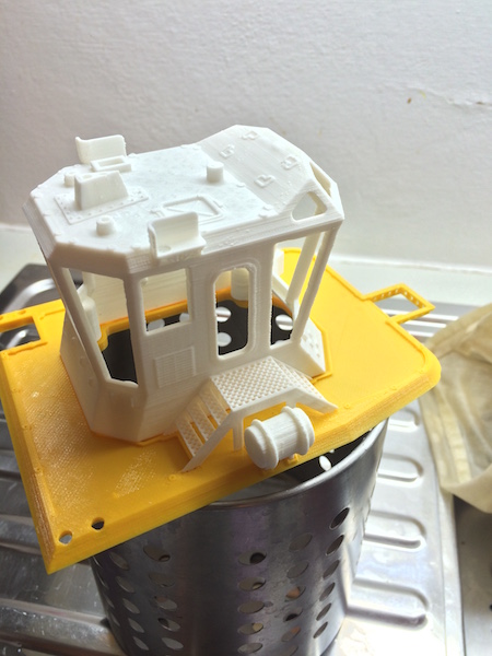

I s budkou a schodama:

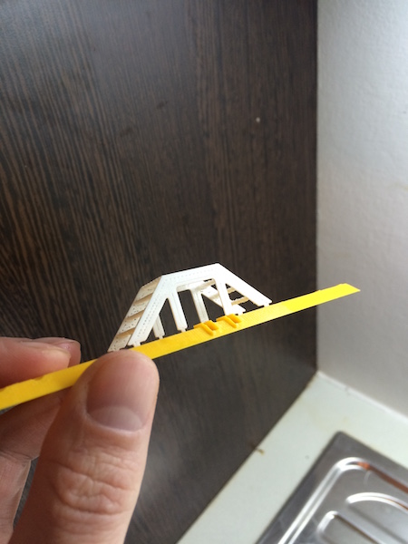

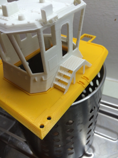

Moc jsem nevěřil že se to vytiskne i jako perforovaný rošt, ale vyšlo to:
Zespoda mají schody čudlíky, které zapadají do děr v palubě:
Bílá budka je tisknutá jen v provizorní kvalitě, abych to mohl spasovat:

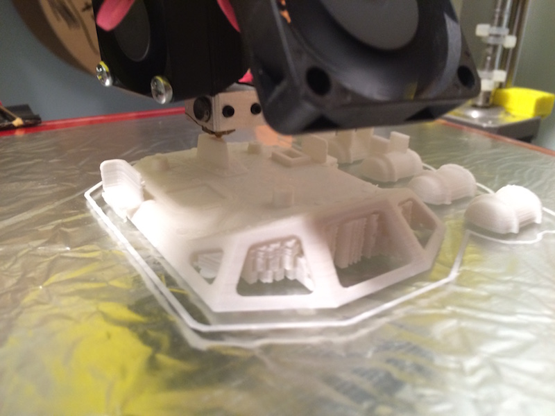

Takto to vypadá když se to zrovna tiskne:

Ty schody jsou naprosto úžasný !!

Ondro, krásné to nemá chybku. UMÍŠ Very Happy Very Happy Very Happy
Kličkyn
Registrace: 6.3. 2015
PříspěvekZaslal: st únor 03, 2016 11:29 am    Předmět: Citovat
Ondro- fakt dobrý, i s těma detailama to je bomba.
PříspěvekZaslal: st únor 03, 2016 12:15 pm    Předmět: Citovat
schody - stupnice vynikající, ostatní bohužel nic moc - je tam pořád vidět to vrstvení hmoty. Brousit to není zrovna příjemná záležitost. Ale jakmile se vychytá to vrstvení, bude to paráda.

Bořík napsal:
Boriku to je proste vlastnost teto technologie, to se uplne neodstrani. Existuji jine co vrstvy nemaji, ale tam je zase jinde cena za vytisk. Mozna bych mel upresnit, ze mevznika maketa ani polomaketa remorkeru, ale predevsim funkcni model urceny k soutezeni. Ten povrch ale neni zas tak extremne hruby, detaily tisknu se silou vrstvy 0,1 mm a to uz mnozi z nas bez bryli tolik nerozeznaji.
Proste je potreba mit pozorovaci vzdalenost tak 60 cm a je to ok Laughing
Taky je to o tom, ze to tisknu z odpadniho materialu a na tiskarne, kterou jsem s durazem na minimalni cenu sam postavil - tedy nic profi.
A taky jsou tu vyhody - kterykoliv dil si muzu vytisknout treba 5x, kdyz bych neco znicil. Ale maketa to holt nebude, resp. pak s kalsickym tmelenim a lakovanim, na coz nemam vybaveni, prostor a konec koncu ani cas... Tahle technologie mi umoznuje modelarit "v obyvaku", za coz jsem moc rad Wink

Vsak ja vim ze mi to neberes, ja to mysle jen jako recnicky obrat Smile A v cem je problem s presnosti - problem je hlavne v principu, kdy mas sice Cnc masinu, ale ta nepracuje s presne definovanym nastrojem (freza), ale poklada defakto tekutinu, ktera se pri rychlosti jakou se poklada (treba 80 mm/s) chova hodne "dynamicky" a na jeji chovani ma vliv velke mnozstvi parametru. Samozrejme ze s vetsi jemnosti vlnky na bocnich plochah trochu mizi, spise se sle jen zmensuji. Soucasne ale narusta doba tisku, tj. Kdyz tisknu treba vrstvy 0,3 mm 2 hodiny, tak s vrstvou 0,1 mm budu tisknout minimalne 3x2=6 hodin. Ale je to samozrejme velmimobsahle tema mimo obsah tohodle vlakna.
