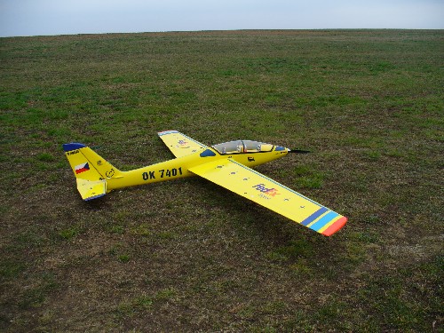

Tak že nastal čas pro stavebnici MDM FOX od JR, kterou jsem zakoupil již v loňském roce někdy v létě a pozvolna ve volném čase jsem se do té stavby pustil. Obrovský respekt a strach z rozměrů a váhy a k tomu ještě fak , že se jedná o plně akrobatický model, jsem celé finále stavby zpomaloval a oddaloval. Jelikož jsem tento model viděl létat na letišti, které v clubu nazýváme "brněnsko", je tento model na přistání rychlejší než normální termický model. Chtěl jsem vyřešit nějak jeho zpomalení při přistání a tak jsem se rozhodl, že 1/3 křidélek oddělím a použiji jako brzdy a zároveň při startu jako vztlaky. To byla moje představa řešení vlastně teorie. Do křídla jsem po rozšíření šachet serv křidélek vměstnal ještě servo této klapky, tedy 4x HS 81 na křídlo. Směrovka a výškovka ovládaná lanovody jsou osazeny servy Graupner C 577. Motor byl zvolen s rotačním pláštěm MEGA 600/30/5, baterie LiPol 2250mA a pro začátek vrtule sklopná Grupner 12/6, regulátor JETI ADVANCE 40 A. Jelikož počet serv v modelu bylo šest tak pro jistotu jsem zvolil sólo napájení palubní sítě zvlášť a to 4x Sanyo 1800 mA. Váha plně naloženého éra se zastavila na 2900g Exclamation nastal první malej šok - jak to odstartuje. Exclamation Fox, kterého jsem viděl létat, startuje z vozíku, já vozík nemám a i když nejsem žádná vazba, tsk jsem si řekl, že to hodím a buď poletí a nebo NÉ. Dnes po sestavení modelu v 8.15hod. na již zmíněném letišti "brněnsko" za pomoci mírného protivětru jsem s rozklepanýma kolenama provedl start z ruky, nahoru to není žádná raketa, ale motor to zvládá, výchylky kormidel dle doporučení výrobce dodrženy a po malém vytrimování výškového kormidla TO opravdu lítá. ALE musím důrazně připomenout, že to opravdu NENÍ éro pro začátečníka Exclamation Exclamation Exclamation Brzdící klapky jsem zkoušel ve výšce a je potřeba vyhledat to správné nastavení, což při třech startech a šťastných dosednutích na zem se nedalo dostatečně doladit. Co jsem vyzkoušel pozitivně, byla klapka nastavená jako vztlaková, model stoupal výrazněji v motorovém letu. Pro zasvěcené, na první přistání mě "brněnsko" málem nestačilo hihi a to je fakt Exclamation Další výhled je asi takový, baterie 4x A123, regulátor 80A pro větší klid, zkouška jiných vrtulí. Dál se uvidí. Děkuji za pozornost. Laughing

Tak dnes jsem konečně ve Foxovi vyzkoušel tolik očekávané baterie A123 a to čtyři články 2300mAh .Poznatky jsou následující , zvětšily se otáčky motoru a při použití vrtule 13/8 i enormě tah což jsem očekával protože clubovéj elektrospecialista z Výzkumného ústavu A123, který má pobočku v brněnské městské časti jménem Bástr, mě tuto bateriovou sestavu prognostikoval a to se do posledního puntíku splnilo .Neuposlechl jsem jen v jedné radě a to abych přešel ze 40A reglu na silnější čož jsem riskl a ON to vpohodě vydržel za čož si asi slíznu POKÁRÁNÍ za nedodržení doporučeného osazení hihihihi Laughing Laughing Jinak jsem provedl asi 6x start s nastaveným časem na stopkách 4 minuty odpočet motorového času , se elegantně nastoupá 3x do asi 200 m .Za mírného větru Fox dobře plachtí čož se mě líbí ale na druhou stranu se mě ještě nepodařilo nastavit konfiguraci na přistání , je ještě dost rychlej.Moje další testy narušil až odlepený potah na horní straně křídla , které bylo asi nažehleno slabou teplotou žehličky.To je zatím vše a výzkum pokračuje.Ještě poděkování výzkumáku A123 a těším se na další spolupráci v oblasti elektro pohonu . Laughing Laughing Laughing Ondro super.hihi.

Dnes jsem opět provětral Foxe ,foukalo to dnes ale v tom si Fox lebedí , letová hladina probíhala tak odhadem kolem 180-200m a to byl opravdový požitek protože tam to fučelo víc a díky váze , kterou Fox má , se mu opravdu nechtělo dolů a tak to byla pořád stejná letová hladina .Odlítaný čas dle stopek vysílače něco přes hodinu ( NÉ TAHEM ) a nabíjel jsem A 123 jen 2x .Nejhorší na celém létání je to , že se mě zatím nedaří ani omylem zpomalit toto éro na přistání ( už jsem pomyslel zase na padák hihihihi Laughing to bych zase dostal SADU !) proto budu pokračovat v nastavování klapek a křidélek snad se dohrabu k cíli .Je to fakt dost rychlý éro jak po větru tak v pronikání proti větru. Jinak velké éro , JE VONO, je to to , co jsem chtěl Laughing Laughing Laughing Tolik další poznatek k FOXOVI .

Velké poděkování Ondrovi , že měl se mnou VELKOU trpělivost a dnešního dne jsme společně naučily FOXE brzdit vztlakovýma klapkama a křidélky současně , letový den skončil 21.20 hod . letního času a za NEPŘÍTOMNOSTI nejmladšího člena klubu Vojty ,kterému tímto vytýkám , že upřednostnil sledováni televizního přijimače před pilotním výcvikem Twisted Evil . Konečně jsem spokojen , Fox je dobré éro . Laughing
