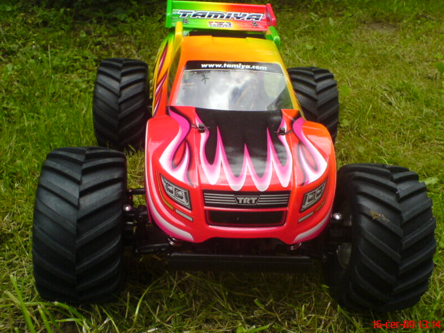

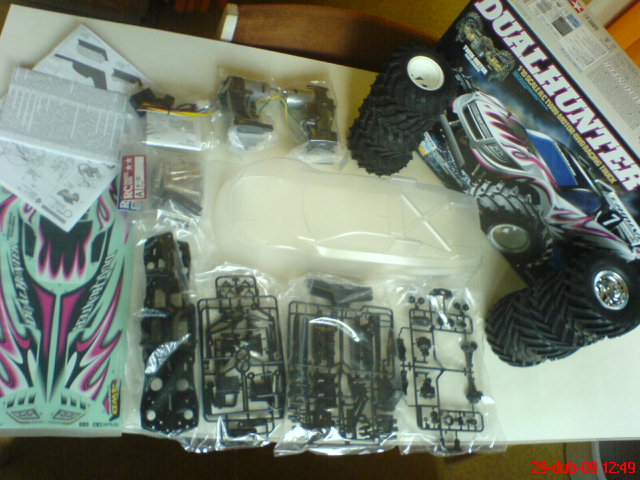

Poridil jsem si Dual Huntera od Tamiye.
Takto to vypadalo po vylozeni z krabice.Prikoupil jsem hned jine gumy s disky a loziska.Tlumice prijdou pozdeji.

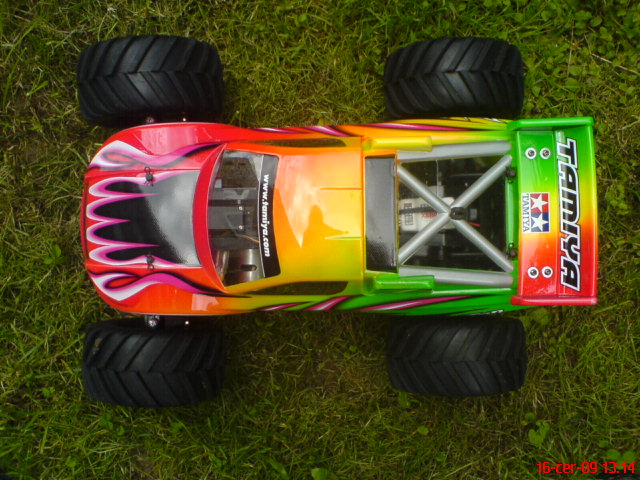

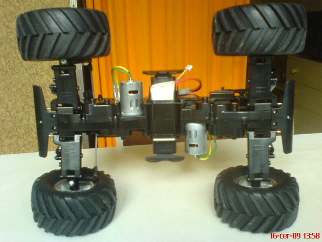

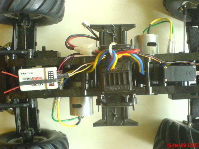

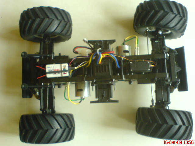

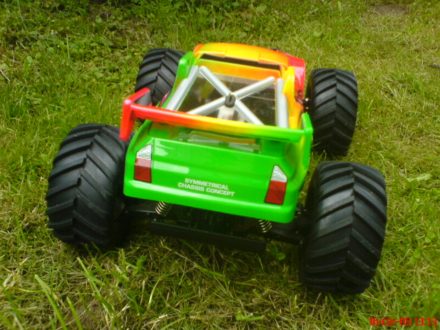

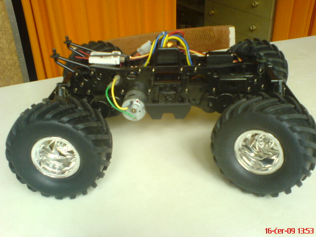

Po slozeni nekolik pohledu.Z vrchu...
...blizsi pohled na hardwer...

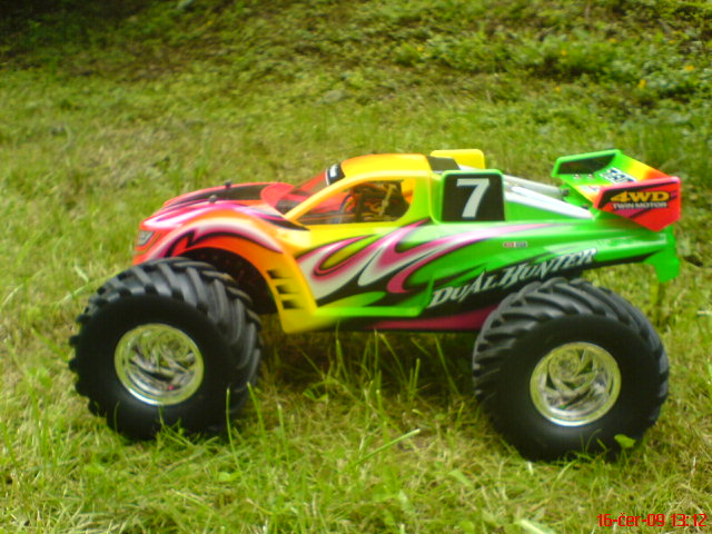

...z jednoho boku...

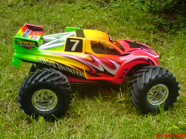

...druheho boku...(Trosku to mozna mate.Motory jsou totiz na kazde strane jeden!)
...zespod...

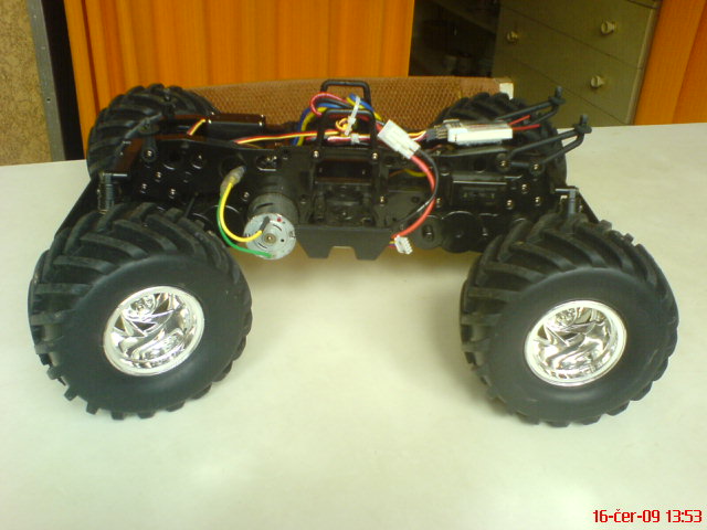

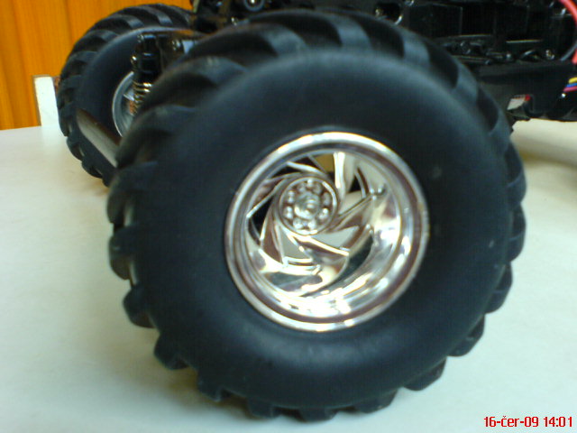

a na stribrne disky s pneumatikami na tvrdsi teren.

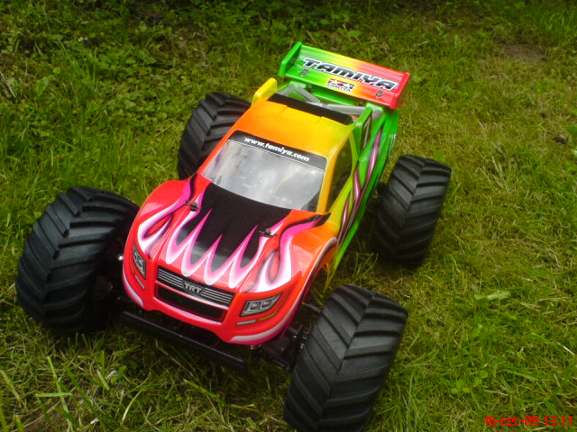

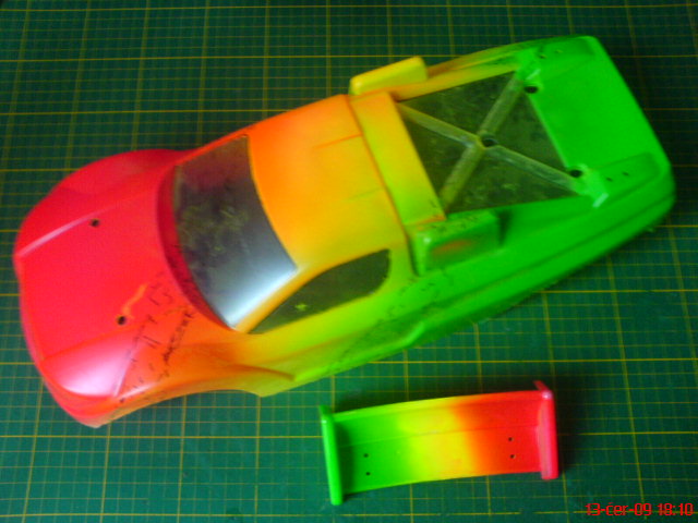

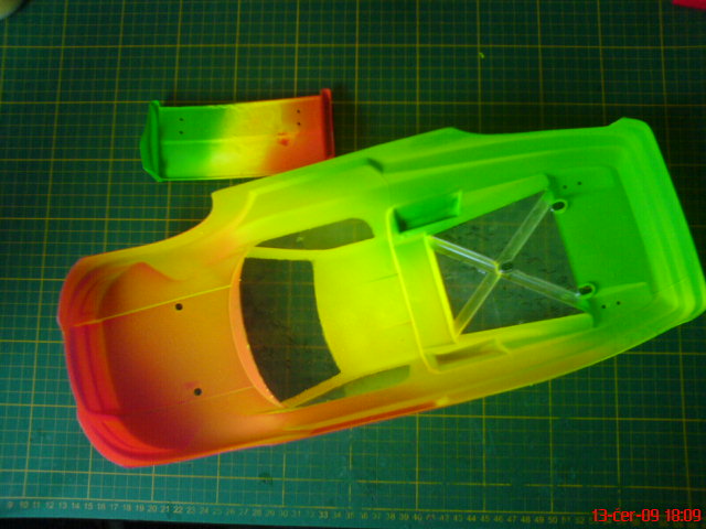

Kastli jsem nastrikal fluorescencnimi sprei,ktere jsem puvodne chtel pouzit u Destriera.(viz muj web) Zvolil jsem tri diagonalni pruhy s plynulymi prechody jedne barvy v druhou.
I kdyz to jsou ty velke cca 20 cm piksle,slo to nad ocekavani dobre.Vyjma zlute!Spatne kryla a byla o hodne ridsi nez ostatni dve barvy.Doslova se do nich vpijela.

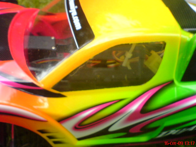

A tady je vysledek i s polepy.

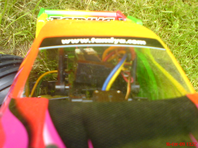

Prijimac je Assan 2,4 GHz, regl to ma digitalni pro dva motory SS typu 540,servo je Hitec 3,5kg,napajeni LiPo 3S1P 1700 mAh.
Okna jsem nechal pruhledna.I kdyz tady to tak nevypada,skutecnost je lepsi!Zapomel jsem vycistit objektiv!

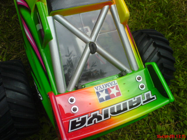

Stejne tak zadni cast kastle pod bezpecnostnim ramem.[/b]

Pekne auticko! Jen bacha na jednu vec, je to stavene bych rekl na 6-ti clanek, takze 3s lipol pro to muze byt fatalni, nezapomen, ze ty motory jsou obyc plechovky a regl je taky obyc (pokud je tma origo od tamyie), takze 50% navic stavy proste neunesou a vse shori a roztece se, aby to neodneslo krom toho i auto... Idelani by byl 2s, to je stejna voltaz jako sesticlanek a pritom drzi pod zatezi lip, takze to pojede lip nez klasickej niklac...
