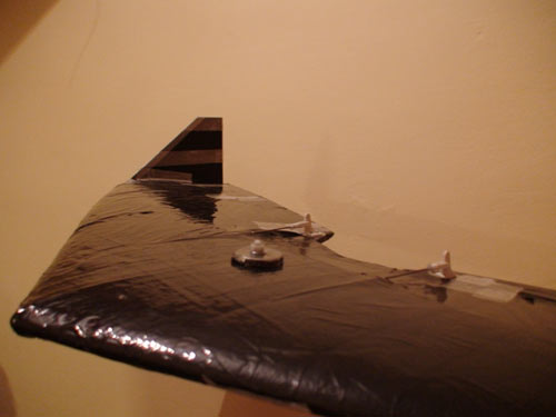

Uchycení závaží hotovo, je to rychlé, jednoduché a praktičtější, než na kopci závaží přilepovat páskou a pak ho hledat odlepené někde v trávě Smile

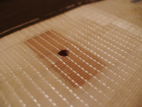

Odstranil jsem na obou stranách křídla nezbytný kus potahu, odměřil a poznačil místo provrtání křídla, konkrétně 17,5cm od špice, tzn. 3cm před těžištěm. Provrtal do křídla 6mm díru, vyřezal dvě destičky z 4mm překližky o rozměrech 4x2cm, provrtal v nich 6mm otvor, zahloubil do křídla (z každé strany křídla jednu) a přilepil purexem. Destičky pojistil skelnou a přelepil potahem. Odlil jsem dvě olova, 80 a 130g pro různé povětrnostní podmínky a ty budu na křídlo fixovat plastovým šroubem a matkou M6, pod matku kovovou podložku (plastovou jsem nenašel).
