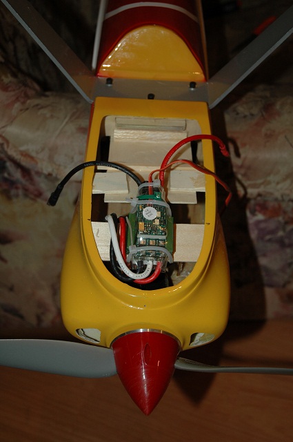

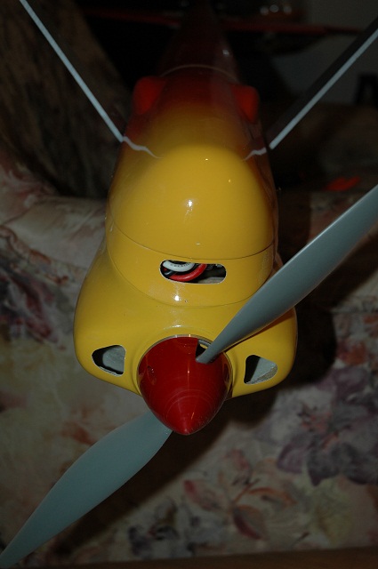

Válka s vyvážením se ukázala býti veselejší než jsem původně myslel... Nakonec jsem musel regl vysunout hodně dopředu a dost jsem si zablokoval přístup k motoru... Jestli budu muset upravovat vyosení, tak bude veselo.
Větrací otvor před reglem udělám možná ještě jeden, pod hranu krytu.
