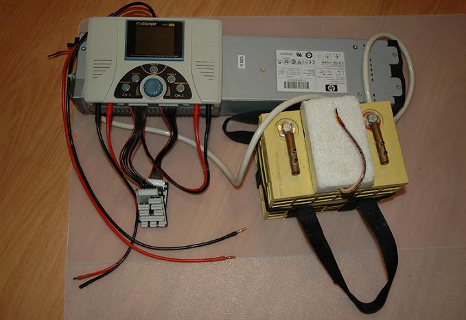

Pro letošek dořešeno i výkonné nabíjení/vybíjení... ICharger 4010 DUO, mírně modifikovaný zdroj ze serveru HP ESP 120 (57A při 48V) a stará dobrá 40Ah LiFePo. Doma ponabíjím všechny packy a když po lítání něco zbude, tak to rekuperací narvu zpátky do žluté, aby lítací LiPolky zůstaly na cca 3.8V/čl.... Rekuperační proudy jsou omezené tím, co snese baterka, takže cca 40A na výstupu z nabíječky... a k tomu ještě cca 11Ah v packu 6P4S ze starých A123...

Ta nabíječka je úžasná .... ukápla mi i slza.  _________________ Vlaštovka z papíru, lodička z kůry |

To je strojovna, teda ... ještě že tak výkonnou nepotřebuju  _________________ Durafly Tundra, Ion-NEO, ION, Katana S30e, DogFighter, SuperZoom 3, samokřídlo BeeEvolution

já v podstatě taky ne, ale co už včíl... o nové nabíječce jsem přemýšlel delší dobu, protože Cellpro 10 nedá ze 12V na poli dostatečný nabíjecí výkon na osmičlánky do Obludy/Winda. No a ten zdroj - 3kW - nekup to za 25 liber (+20 liber doprava) ) |
