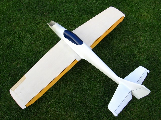

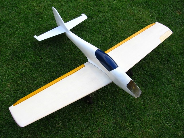

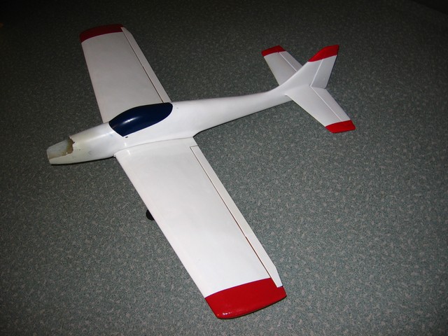

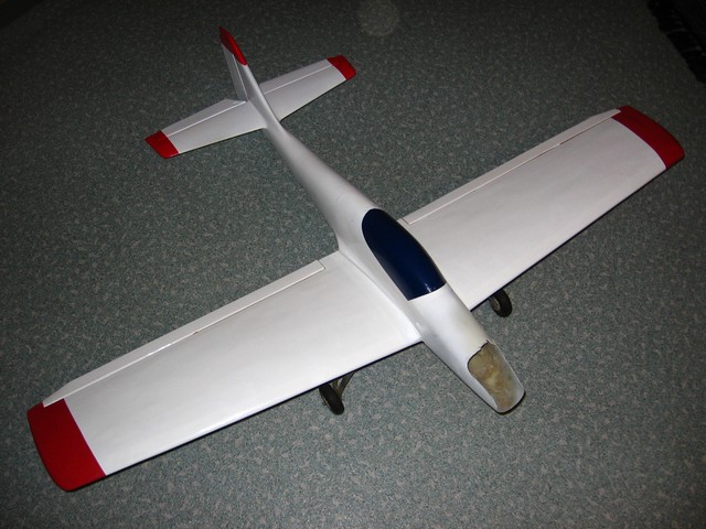

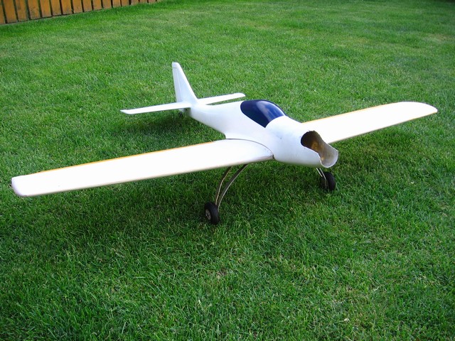

Tak tade só ňáké te fotke teho mého ajeroplánu.....
Předek bude čebrenej a přibudou ňáký pruhy, křídlo nemá potah. No budu muset vyrazit nakupovat Very Happy
