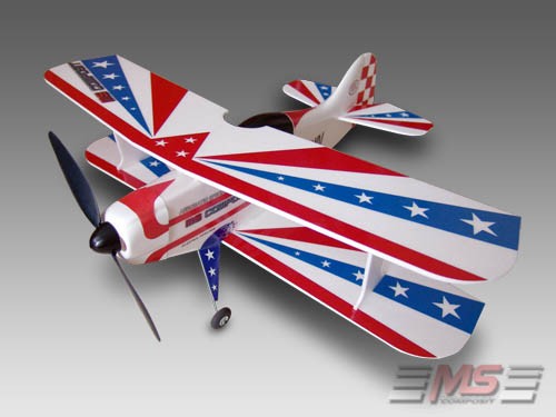

Toto jsem si objednal. Je to MS COMPOSIT PITTS SUPER STINKER-ARC.Koukal jsem na ceny a je to dost sok.Pohybuji se od 600Kc po 5500.A to je prosim za levno v provedeni ARC a nebo v ARF,ale bez prislusenstvi jen za slepeni a vesmes motor 300.Mne to prijde na 799Kc.Prislus a bizu mam.Ma to byt pohodove letadlo (Hm?) do haly a Slow-Fly.
Parametry:690x650,vypeneny depron,ovlad.K,M,V,S, 3 serva,bat.do 1A

peknej kousek jen mne zaraři tva hodnota baterky do 1A to mysliš obsahove tedy 1000 mA ? kapacitu

No oni uvadi,ze to standartne lita z 800mA.JInde navrhuji i 1200mA.Tak jsem tam dal prumer.To jsem sibal? Laughing

jo to jo ono jeto spiš o vaze než o kapacite te beterky Smile prave si řikam co a jak bude na tom mim haloletu sem zvedavej co to utahne nebot motor je vysokobratkovej 3600 otaček na V ale jetma převodovka 5,5:1 tak uvidim jetli tomu bude stačit 2 članek nebo ne

Jen se zeptam, kde to jeste prodavaj, pac jsem se chtel kouknout na parametry, jako vaha a tak a vsude koukam, ze vyprodano.
A podle fota a velikosti vrtule a klapek na nem, bych tipoval, ze to bude pekne ostry ero (no zalezi samozrejme na motoru vs vaha a vychylkach kormidel).

Vaha je 300g.Ja to nasel nahodou.Vrtule je cca 10x7.Zalezi na motoru. Planovan je tam 300 motor.Ja doufamze se vlezu do tech 550g.Coz si myslim,ze je az,az.
http://www.modelynavysilacku.cz/index.php
Je to jeden provaidr,ktery dodava do Hangaru.Tam je cena v H2 999Kc a v H1 1200Kc.

No na moje chabe, zkusenosti, vedomosti z haloletani, bych se snazil tu vahu u modelu s rozpetim 700mm stlacit co nejvic k tem 300g, pak to ero nebude potrebovat k letu neustale rychlost. Ja mam dvouplocha s rozpetim 820 a vahu 190g.

Uf!Tak to dik za radu.Budu se snazit to co nejvic stahnou.Na Angi.webech to popisuji jako"pomalolet", s tou 300vkou motorem a 800mA acu.Pri silnejsim motoru,jine vrtuli a 1500 mA acu.je pry z toho slusny acrobat.

Zatim pocitam s touto sestavou a bude tezke nekde nejaky gram usetrit.
Prijimac MZKservis NaNo 4uP.....................................9g
Regulator+Motor MzKservis: Reg.Guard 15.....................28g
Mot.BM 2408-21..................................................45g
Serva Tower Pro,SG-90,MicroServo 4x9g.......................36g
Suma: 118g
Baterie nejspis triclanky:Kokam K 910 SHD, 15C, 3S, 950 Kč,72g.
Nebo K 640 SHD, 15C, 3S, 709 Kč,53g.
Pak je jeste moznost dvouclanku: K 910 SHD, 15C, 2S, 641 Kč,48g.
Nebo K 1250 SHD, 15C, 2S, 717 Kč,70g.
Z toho srovnani vyplyva,ze bud: 2S K 910 SHD vychazi vahove i cenove nejlip.Nebo ta 3S K 910 SHD.K 3S, 1250 SHD uz ma pres 100g.
Ta matematik je okolo toho "echt"!
Pak to vychazi cca: model 300g
el.prisl. 118g
bat. 48g
Suma 466g
+ bizu ?g
To je dost!Oproti 190g. kaffee

Njn ja mam Lipo 44g, serva tri 7g, prijimac 8g, a motor s reglem asi 60g

ted koukam na ty modely od ms composit a ony maji vecinou kolem tech 300-450g pri rozpeti 800mm. Ale urcite je lepci u haloleta se snazit tu vahu co nejvic tlacit dolu -tim to bude litat pomaleji nebo lepe receno snese to menci rychlosti.

A taky čím nižší hmotnost, tím menší škoda při pádu.
