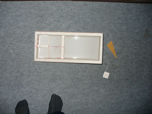

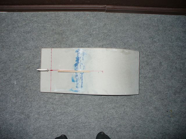

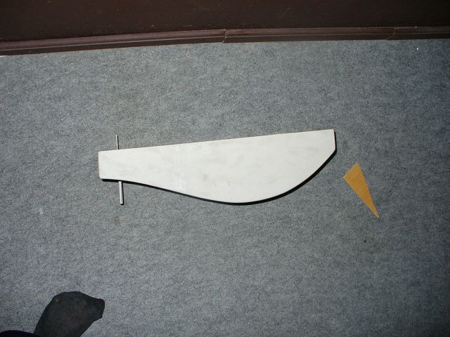

Tak přihazuji par foteček ze stavby zatim jde jen o vanu budouci kýl a kormidlo
Trup je z 2 cm silneho extudovaného polystryrénu "BACHL" a je polepen z vnejší strany 1,5 mm silným kartonovým papírem dno je jen z kartonu po prvnim přetmeleni a přebroušení přidelám kýl šroub a jine komponenty a to cele posléze olaminuji.
Velikost je 45x20 cm motor bude 400 + 3:1 převodovka (z glidra) a šroub bud 35 mm modela nebo 40 mm modela pro začatek dale se uvidi
PříspěvekZaslal: út prosinec 25, 2007 5:22 pm    Předmět: Citovat
Nevim teda jak to mas naplanovany, jakou chces mit povrchovku a tak, ale ja bych to to nejdriv olaminoval a pak daval komponenty jako sroub, kormidlo a hridel.. Pokud ten laminat pak budes chtit tmelit a strikat, tak to pujde lip bez techhle veci.
PříspěvekZaslal: út prosinec 25, 2007 5:30 pm    Předmět: Citovat
Sivi napsal:
to je jasne to kormidllo a spol je samozřejmne ooddelavaci a při laminaci totam nebude ale ostani je třeba přilamnovat třeba hřidel:-) mezi kýl a tak dale i lože kormidla je třeba přelaminovat aby kolem neteklo nebot nepouživam oryginaly ale delam i tyhle komponenty komplet sam
