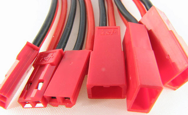

- Na rozdíl od XT 60 a XT 30 kde je na tělese konektoru vyznačena polarita
JST má piny jen očíslovány. JST chci použít pro možné připojení accupacku
místo klece na čtyři AA v TX GR-139. Ze zásob jsem tedy vyndal pár
piny kolíky-zástrčka, plastové těleso otvor (k připojení zařízení).
Protikus (k accu) piny dutinky- zásuvka, -plastové těleso - jeníček,
měl na 1 červený vodič (podle níže uvedeného vyobrazení). Ale protikus
zástrčka (piny kolíky) měl číslování a tím i barvy vodičů prohozeny.
PO PROPOJENÍ ZÁSUVKY A ZÁSTRČKY ČERVENÝ POKRAČOVAL JAKO ČERNÝ.
SPRÁVNÉ PÁRY NAPÁJECÍCH JST KONEKTORŮ
http://www.trainelectronics.com/Articles/Connectors/images/JST1.jpg
1) Na zásuvce vycvaknutím záchytek a vytažením vodičů to umím prohodit.
Jde to (bez přípravku) i na zástrčce?
2) Existují baterie s obrácenou orientací polarity vodičů, vůči zářezu-klíči
v tělese konektoru?
- Ač jsem se tím nechtěl (pro vyzkoušení) zdržovat, raději si zásuvku
vyrobím z vodičů, pinů (kolíky) a příslušného těla konektoru.
Abych v barevném značení neměl guláš.
