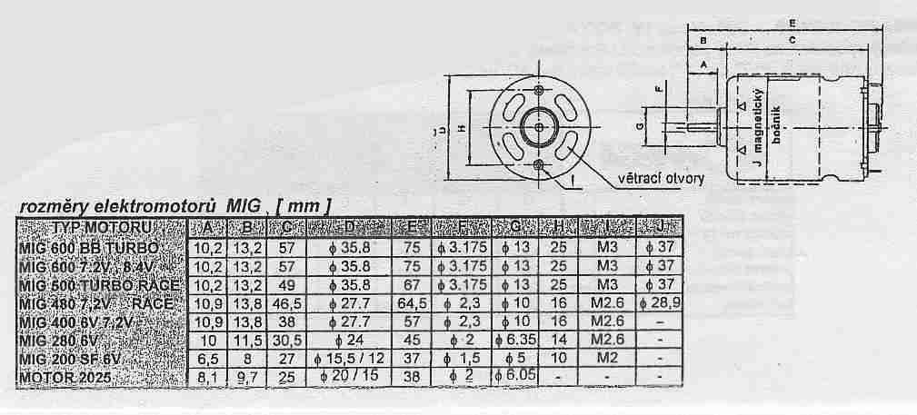

Rozměrové tabulky (až na délku 480 o 9.5 mm delší) MM uvádí shodné
rozměry elektro motorů MIG
Kód:
http://www.megamotor.cz/v4/images/dc_motor_mig_400_drawing.jpg
