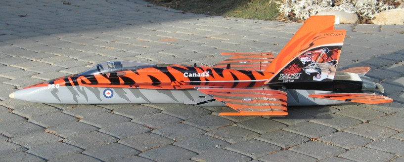

vzhledem ktomu že mne už dlouho láká si postavit stíhačku a doba dozrála ktomu abych to udelal ikdyž mám sčím létat tak po shlednutí nejakých fotek a plánku semse dal dnes do díla a melo by stoho vzniknout tohle včetně kamufláže

Pekne, pekne, na to sem opravdu zvedavej Smile
PříspěvekZaslal: ne březen 11, 2007 7:55 am    Předmět: Citovat
To je teda žihadlo!
PříspěvekZaslal: ne březen 11, 2007 8:12 am    Předmět: Citovat
Jaký to má rozměry Martine?
PříspěvekZaslal: ne březen 11, 2007 8:41 am    Předmět: Citovat
Jarda napsal:
rozpeti cca 75 cm delka je cca 110cm
PříspěvekZaslal: ne březen 11, 2007 8:52 am    Předmět: Citovat
Mak napsal:
No to už je celkem slušnej kousek!

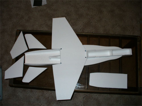

no tak sem popošel dal neco jeuž vybroušene do zaveru neco je jen v hrubých rysech

tak jsm se stihačkou včera zase kousek pohnul a už mam osazeno jedno ze dvou serv na křidelka jete porad ale nejsem rozhodnutej co tam dam za motor stále mne láká nejaký vysokoobrátkový střídák s malou vrtulí aby to nemnelo zaebou lopaty jako kráva Smile
