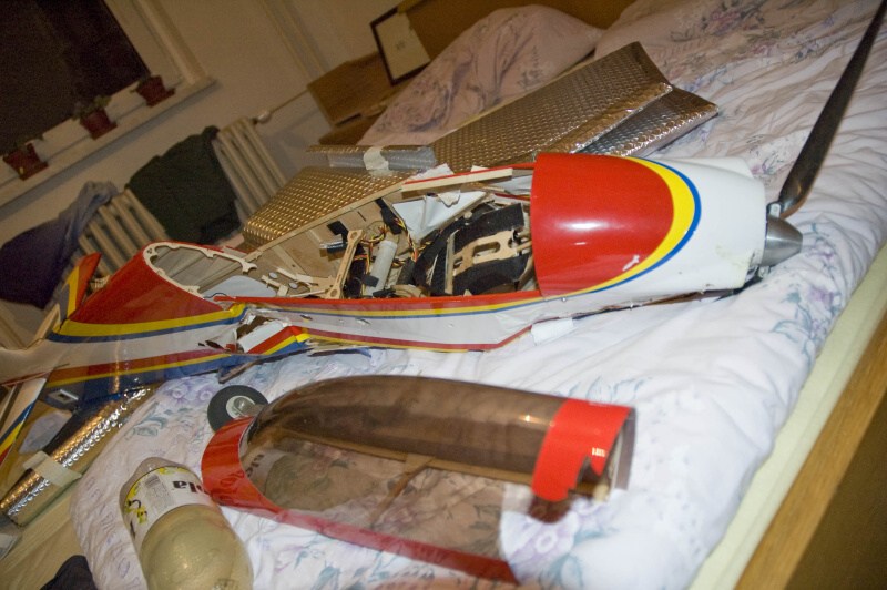

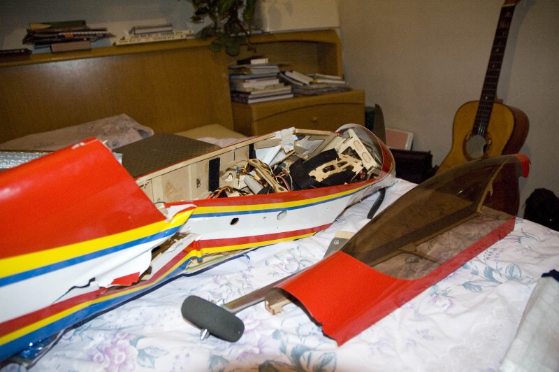

díky Makovi vznikl telefonní videozáznam historicky prvního startu Heliosa včetně hysterických výkřiků, doporučuji shlédnout se zapnutým zvukem http://www.youtube.com/watch?v=e4cfgbVLEzU
i ja za fotakem sem se dot divil tomu kolmeni letu k nebi sem si řikal ten jede teda klobouk dolu púak nastalo stado a to mi bylo jasne že se neco deje _________________ ... letadla a lodičky ...
To máš sice pravdu, ale ta "práce" s páčkama je tam vidět. _________________ Durafly Tundra, Ion-NEO, ION, Katana S30e, DogFighter, SuperZoom 3, samokřídlo BeeEvolution
