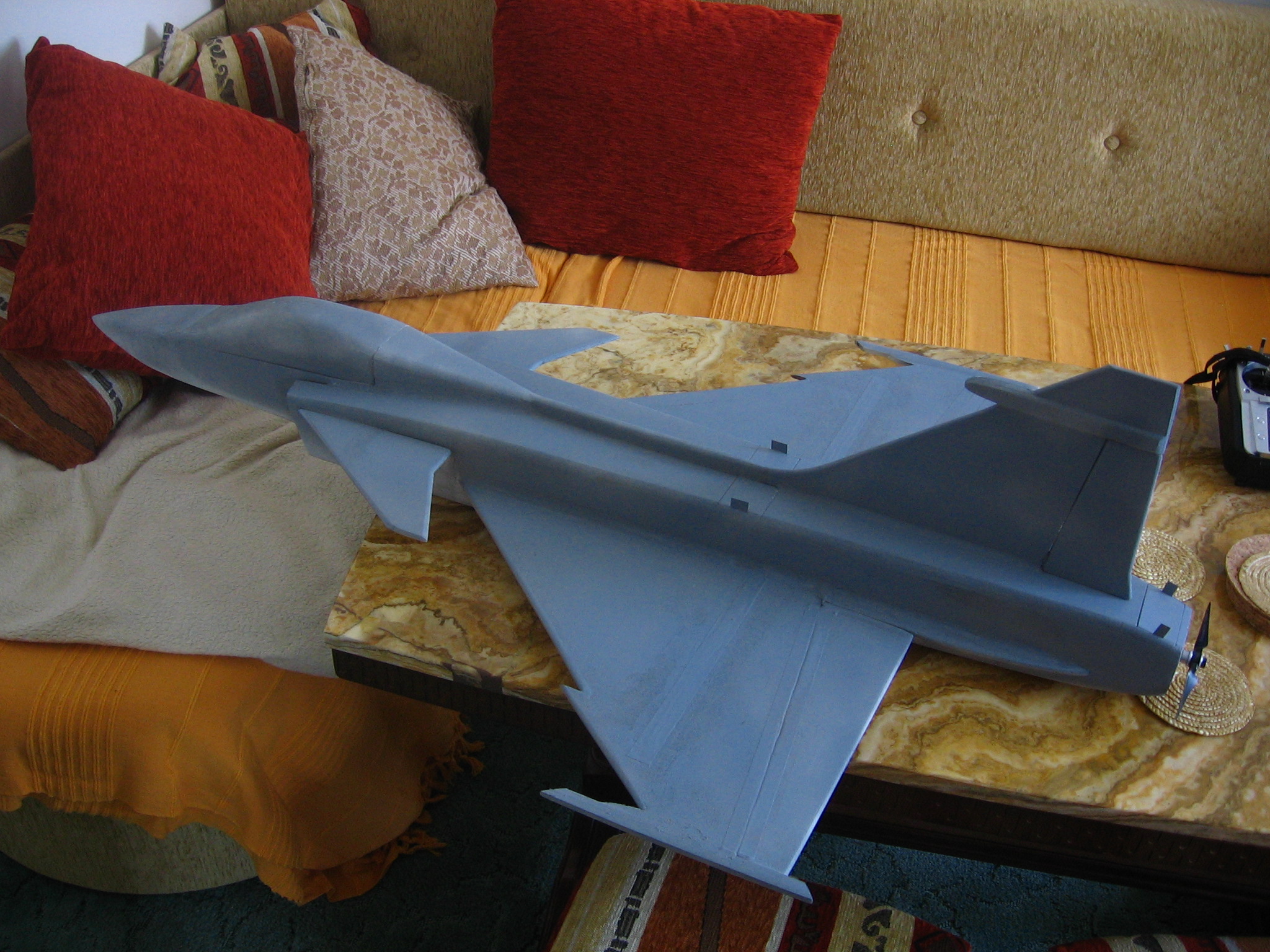

Tak nakonec jsem Horneta rozestavel, ale ani s nim neletel a skoncil ve sklepe. Vyuzil jsem ho jen na ziskani zkusenosti ze stavby z depronu.
Tech jsem vyuzil pri stavbe Jas-39 Gripen.
Vysledek v videni zde:
http://www.fi.muni.cz/~xhejtman/IMG_4095.JPG
Ta mala vrtule uz neni, musel jsem ji vymenit i s motorem, s ni to neletelo vubec, ted je tam Bel 2215 + 9x7.5 vrtule + 3clanek a s tim to umi stat na vrtuli a stoupat, ale rychlost letu furt nic moc.

máš to pěkný
PříspěvekZaslal: ne duben 19, 2009 7:16 pm    Předmět: Citovat
moc pekna prace snad letos dojde i na toho meho horneta do stavu letajici
Laughing Cool
PříspěvekZaslal: ne duben 19, 2009 8:41 pm    Předmět: Citovat
Pěkný éro ,ještě naznačit plátování nějakými linkami a imatrikulaci a nemá chybu
