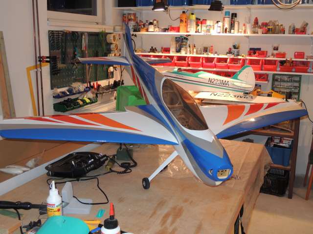

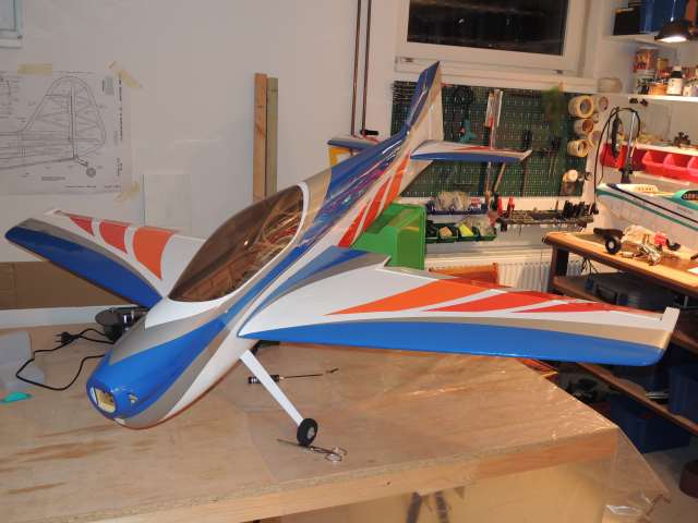

PříspěvekZaslal: po leden 06, 2014 9:33 pm    Předmět: Letos bude větrno: Wind S110E Citovat
Popova obluda dostane kamaráda:

tož POPova obluda bude vyvržena a uložena do depozitu, Jemovo Wind dostane bráchu...

No teda - krásnej kus dospělýho letadla. Ať to lítá Cool

Hurá, hurá, ....
Nebudu muset ten článek psát sám Smile
Jenom nebudeme moct lítat spolu, bo máme stejné barvy (blue)
Ondro odkud jsi ho dovezl ?
Co plánuješ za osazení ?
Já tam mám:
Hacker A50 16L V3 (je kratší než první verze pro niž Silvestri udělal přepážky, takže se musí podpora zadního ložiska řešit takovou fintou)
APC 18x10
JETI SPIN 77 Pro Opto
zatím 8x 4500 Nanotechy
výškovka: 2x Fut S9650
Křidélka: 2x Savox SA 1258TG AIR
Směrovka 1x Fut BLS 452
JETI MAX Bec
1x 2čl lipol 1400
Včera jsem osadil motor a přepájel konektory, poté co jsem ohřál jetibox na teplotu kdy je ochoten komunikovat a nastavit regl, jsem jen tak cvičně v dílně protočil motor, drobný bordel nacházející se na zemi je uklizen Smile
PříspěvekZaslal: pá leden 31, 2014 8:16 am    Předmět: Citovat
Já se s tím moc párat nehodlám, vykuchám Obludu a motor (Scorpion S4035/330) s reglem půjdou do Winda, serva možná taky. Stará Katana s tím lítala s vrtulí 16/10, Obluda teď se 17/10.
Baterky mám 2*4S Zippy 4000, k těm dokoupím druhou sadu a paluba A123 1000 mAh napřímo - všechno z Obludy.
No a s lítáním doufám, že do Žatčan stihneme natrénovat skupinový let Smile)
Koupil jsem ho u Sweighoffera, možná už byl skutečně poslední.
