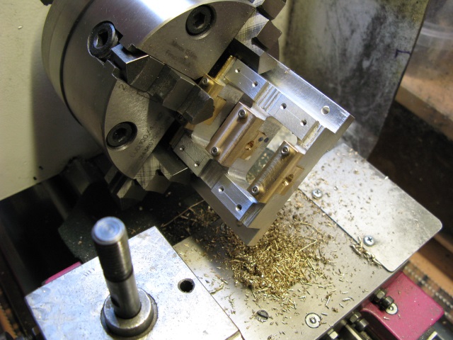

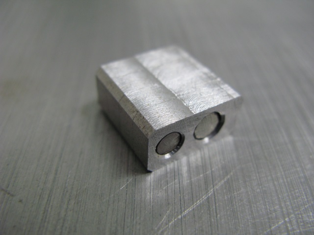

Hodně přesně svrtaná ramena klikovky:
Vyvrtávání (vystružení) otvorů pro klikovku musí být co nejpřesnější - snad se podařilo....

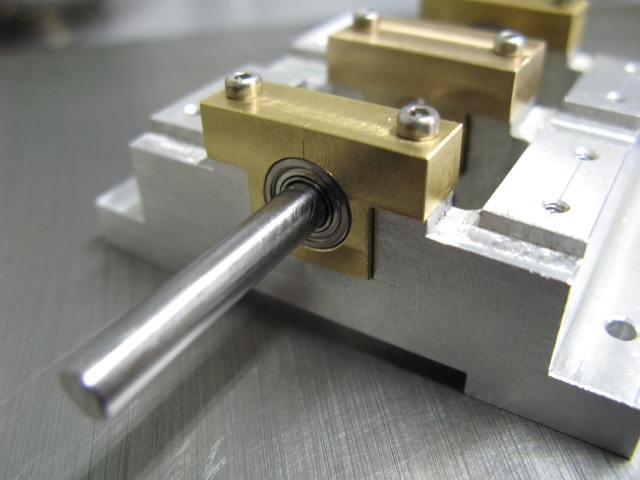

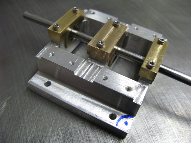

Krajní domečky jsou oproti původnímu řešení (kluzná bronzová ložiska) osazené párem kuličkových ložisek.
Prostřední ložisko musí zůstat z technologických důvodů kluzné, dělené - bronzové.

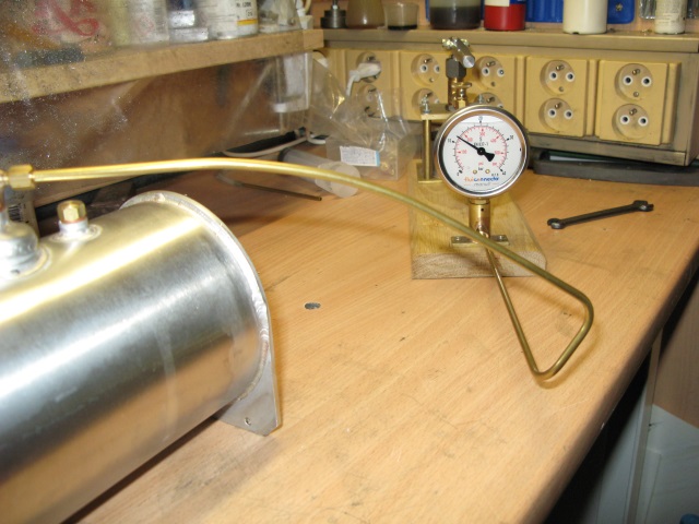

Po delší odmlce způsobené předělávkami výrobního zařízení (soustruh, frézka, apod. - něco jsem písnul na http://www.c-n-c.cz/viewtopic.php?f=107&t=18596&start=0 ), došlo na výrobu kotliska s objemem 2 litry. Domnívám se, že jeho vyšší hmotnost, se bez trablů srovná s hmotností případného tlakového čerpadla a zásobníků na vodu. Trubka 108x2 o délce 212 mm. Vzhledem k většímu průměru a ponechaným rovným čelům ze 3 mm nerezi jsem přidal dvě výztuhy, (6 mm nerez) procházející přes kotel a zavařené do jeho čel. Jinak asi klasika......
Ten svařeč co mně to svařuje ještě nechyboval - je to machr
Tlaková zkouška bez trablů

| Ondra napsal: | U té tlakové zkoušky vždycky stojíš a fotíš, nebo jsi skrčený někde za skříní? Skoro bych se bál
Ale máš to fajnově robustní, asi nic nehrozí... |
Ono to jen tak, vypadá.... tlaková nádoba (v tomto případě kotel) je při zkoušce prakticky plná vody a tlakuješ zase vodou. Tedy je tam jen "troška vzduchu" co zbude po napouštění vody. Pokud by to nevydrželo zkušební tlak, tak to jen trochu "cákne"....
Pokud bys tlakoval prázdný kotel vzduchem, tak by to bylo v případě průseru asi hodně jiné kafe. |

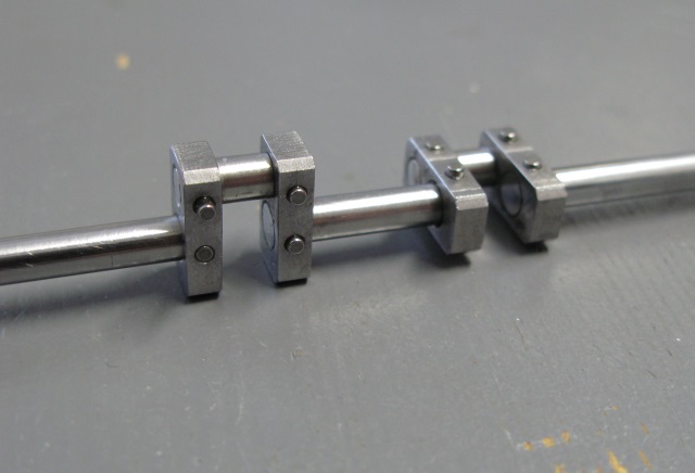

Konečně jsem dodělal klikovou hřídel
Hlavní hřídel je z pružinové oceli pr. 5+ něco mm zbroušené na cca. 5 h7, ojniční čepy jsou jen nerezové a lisované s přesahem....
Hřídel a ramena klikovky jsou sobě lepené Loctite 638. Prořezávání nepotřebných částí hřídele - na soustruhu pomocí upnuté brusky Proxxon s "dlouhým krkem" a řezných kotoučků.
Problém nastal při svrtávání ramen hřídele s tepelně upravenou (zakalenou) pružinovou ocelí... Na pružinové oceli skončily postupně vrtáky HSS, HSS Co a nakonec uspěly vrtáky pr. 1,9 mm z tvrdokovu na předvrtání otvorů pro jejich vystružení na pr. 2 H7. Při lepení kolíků z jehel do jehlových ložisek je vidět, že Loctite 638 umí být sakra rychlý.
