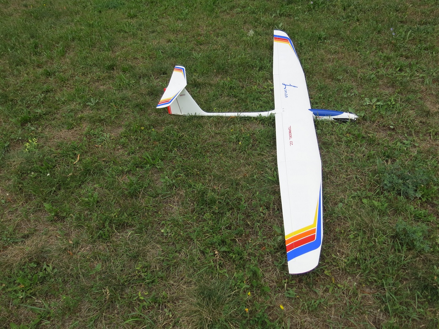

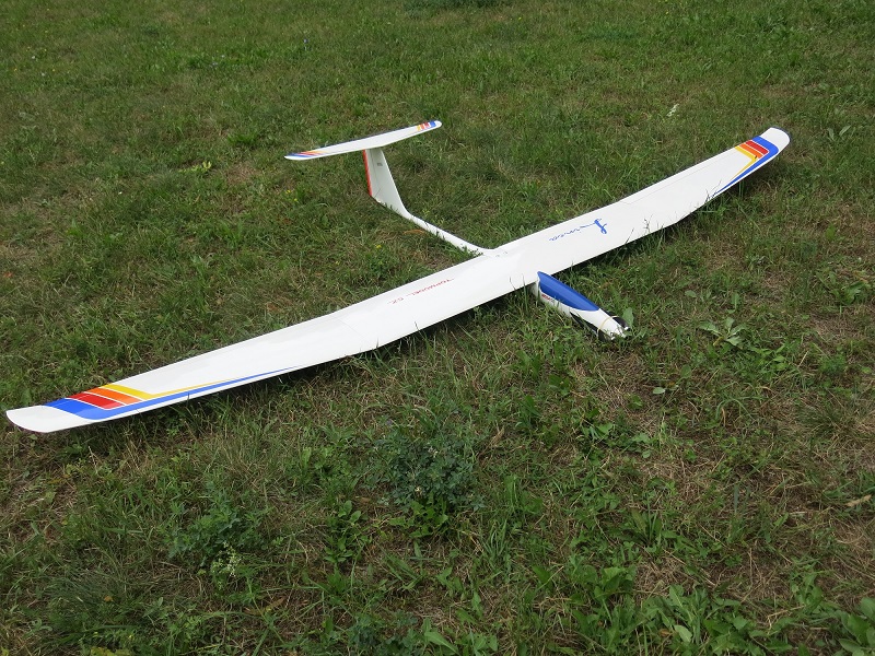

Po dlouhé době jsem si chtěl do svého hangáru pořídit model, který nebude těžký, bude se dobře startovat a hlavně bude skladný na přepravu na letiště. V šuplíku mně zůstal střídavý el. motor MEGA ACn 22/20/3E a 2x LiPol 3S 2200 mAh. Začal jsem pátrat po vhodném modelu tak do rozpětí 3m. Nakonec padla volba na Linea-Elektro, rozpětí 2,56m od TOPMODEL z Habrůvky.
Pro stavebnici jsem si zajel přímo k výrobci. Stavebnice obsahuje:
Lehký trup z probarveného sklolaminátu vyztužený uhlíkem.
Sklolaminátovou modře probarvenou kabinu.
Třídílné konstrukční balsové křídlo s torzní skříní ovládané křidélky a klapkami potaženo fólií Oracover®
Ocasní plochy balsové konstrukce potaženy folií Oracover®
Unikátní kolébkový závěs plovoucí výškovky
Drobné příslušenství vysoké kvality jako (kryty a držáky serv, táhla, koncovky táhel, páky kormidel, pásky pro lepení klapek, spojky křídla, sklolaminátová motorová přepážka atd.)
Obtiskový arch
Plně ilustrovaný návod k sestavení modelu.
Dokoupil jsem osazení modelu dle doporučení výrobce. Směrovka, křidélka a vztlaková klapka jsou osazeny servy Hitec HS-82MG v počtu 5ks, servo výškového kormidla DYMOND D60/ TOPMODEL 1816 je umístěno v kýlové ploše, regulátor FLYCOLOR ESC 80A BEC 5,5V/4A 2-6S, sklopná vrtule CAMcarbon 13/8,Turbokužel 40.
Zálet provedl kolega PILOT, vrhač modelu jsem byl já. Model svižně stoupá a není potřeba použít plného výkonu motoru. Model má výborné letové vlastnosti a já jsem spokojený. Při použití konfigurace při přistání "motýlek", je přistání na pohodu k noze. RC souprava DUPLEX DS 12, přijimač R8 DUPLEX.
