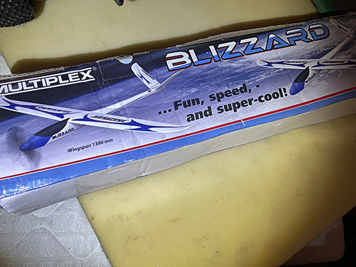

Mám tu z roku 2009 netknutou stavebnici Blizzarda, zatím to není aktuální, ale chtěl jsem se jen zeptat, zda ten model někdo stavěl nebo ho vlastní.

Měl ho (možná ještě má) POP. Zkusil bych jeho. Od nás ho nikdo jiný nemá.

jojo, mám ho doma, ale už pěkných pár let neletěl, bylo to Vojtovo letadlo :-)

No vsadím se, že jsem k němu tehdy kupoval i motor, ale kdybych ho náhodou nenašel, tak přemýšlím, čím ho osadit..

Tak jsem vytáhl z pavučin toho našeho - motor BMA2826-4, regl 60A, vrtule 10x7 a byl v tom asi tříčlánek. Ten pohon už byl dost rychlý a taky nepříjemný na starty - reakční moment vrtule s tím pěkně mával, při odhodu na plný plyn se muselo kontrovat křidélkama, jinak to šlo do výkrutu.
