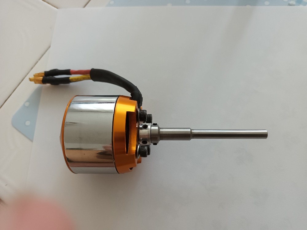

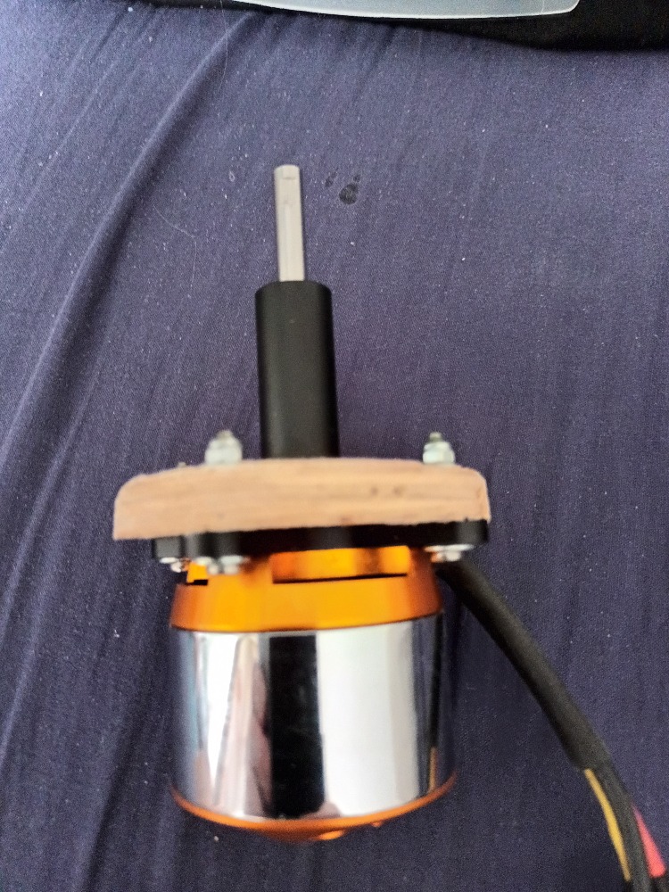

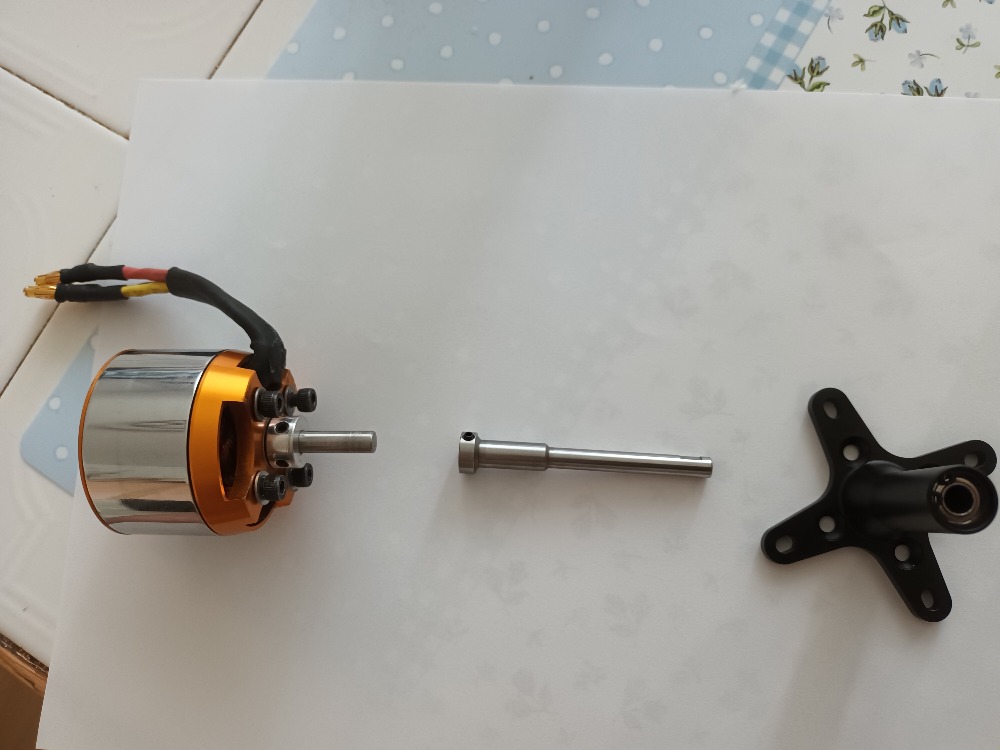

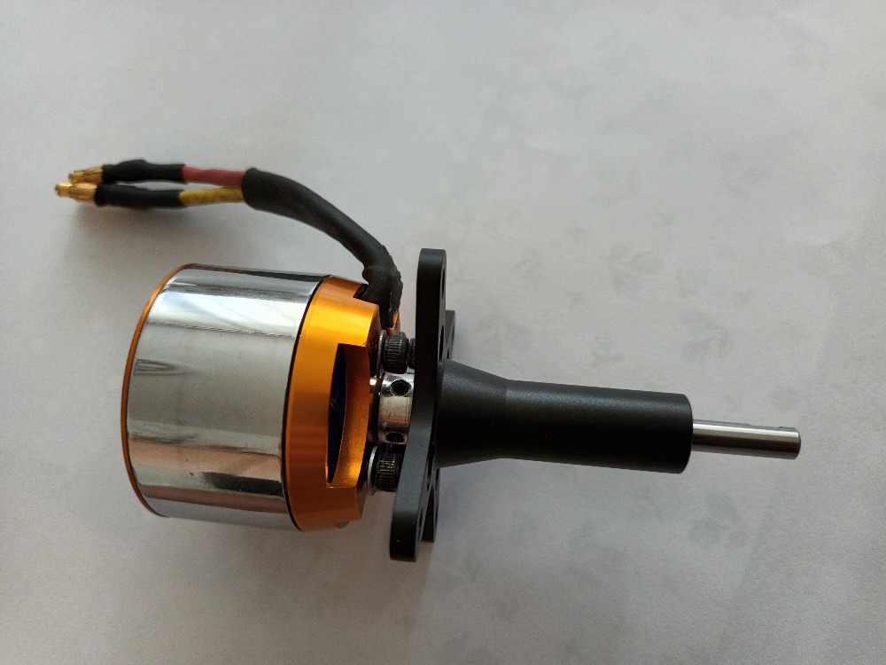

Letové hodiny trupu Pilatus-B4 od fy. Royal-model jsou sečteny. Rozhodl jsem se po několika vážných poškození o jeho kompletní výměně tzn: trup, kabina komplet, výškovkovka komplet a směrové kormidlo. Objednal jsem u pana Kovaříka v Royal-model a za tři týdny bylo doma.
Díly zpracované bezchybně, prostě nádhera, oni prostě UMÍ. Při zástavbě motoru bylo nutné uříznout část špice trupu pro umístění motorové přepážky.
Takové řešení se mě nelíbilo a za použití dílů od : https://horejsi.cz/Pages/DetailProdukt. ... cislo=3848 a další díl unašeč vrtule Z od : https://www.topmodelcz.cz/index.php?&de ... l&id=23187
